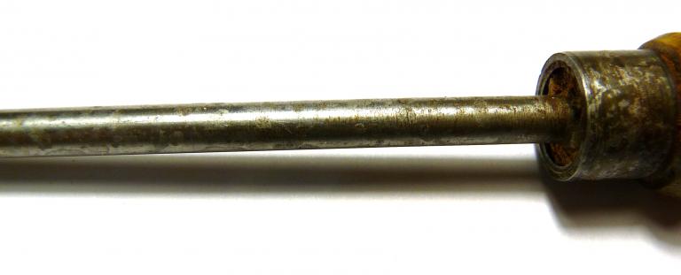

kyja Posted February 19, 2014 Posted February 19, 2014 Старение изделий из стали. Иногда необходимо придать некоторым деталям "старину". Рассмотрю два варианта которыми пользуюсь сам. 1. Наведение "ямочек" глубокой ржавчины Берём предмет, при необходимости зашкуриваем, заполировываем. Далее берём самую грубую шкурку (№40,60), прикладываем на деталь и молотком (без фанатизма наносим удары, придавая необходимый узор. Далее проходимся шкуркой и вороним любым способом Share this post Link to post Share on other sites More sharing options...
kyja Posted February 19, 2014 Posted February 19, 2014 2. Наведение не глубоких следов ржавчины. Помещаем изделие над ванночкой с концентрированным раствором поваренной соли. Выдерживаем в течении определённого времени (от суток до недели) в зависимости от необходимой ржавчины. Протираем масляной тряпочкой. Share this post Link to post Share on other sites More sharing options...
