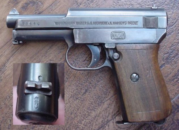

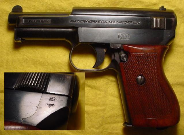

Сам спросил , самому и отвечать :D        Круглое пятно ,это убитая насмерть курица! :lol:                                                                                                                                                                      Complete serial number (593127)
WAFFENFABRIK or MAUSER-WERKE slide address? (MAUSER-WERKE)
Right slide marking? (Cal.-7.65 D.R.P.u.A.P.)
Condition? (Excellent)
Grip material? (wood)
Grip shape? (Curved)
Proof mark? (Eagle/N)
Other markings? (E655, small eagle test proof)                                                                                                                                                                                                                                                   Это родной брат представленного тобой Андрей образца
post-1646-0-73236800-1380211434_thumb.jp

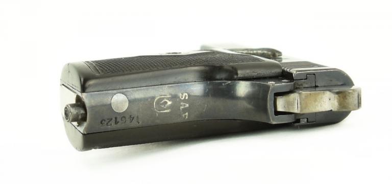

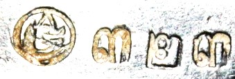

Добавлю интересное малоизвестное клеймо Сиамского королевства.
Голова льва в круге - принадлежность к бангкокской полиции, три цифры - инвентарный номер. В данном клейме это 323.
В догонку:
Клеймо принадлежности королевства Сиам:
Сиамская Чакра на 1903-м Клементе:

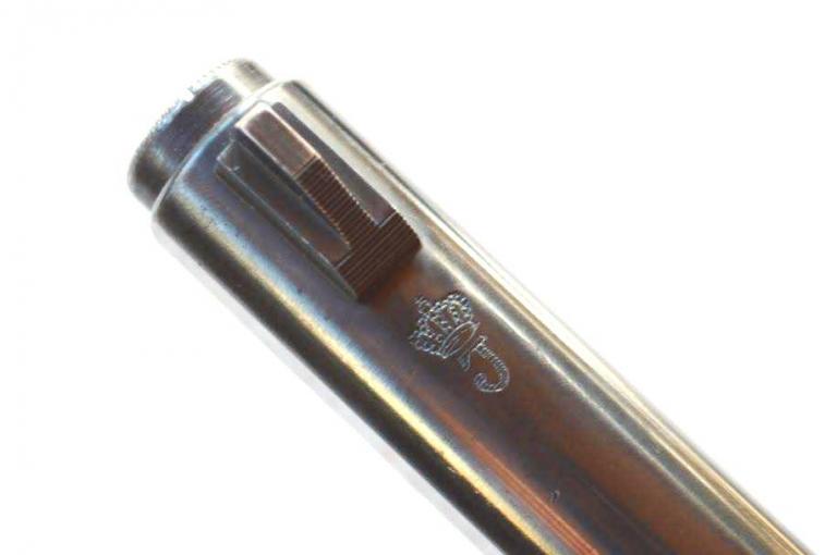

В догонку:

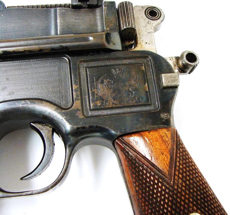

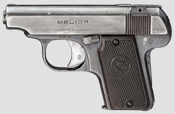

Так же добавлю Сиамскую чакру на Мельоре типа 3
post-1646-0-36707800-1421269046_thumb.jp
