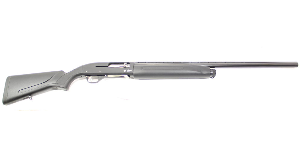

NovoObninsk Posted April 17, 2013 Posted April 17, 2013 Могу пока фотографий более-менее качественных по исполенниям залить. МР-153 (L=710 мм, орех, чок) - http://www.nobninsk.ru/news/fotogalerei/mr-153-l-710-m-oreh-chok.html МР-153 (L=710 мм, пластик, д/н) - http://www.nobninsk.ru/news/fotogalerei/mr-153-l-710-m-plastik-d-n.html Hide NovoObninsk's signature Hide all signatures Охотник на Киевском - www.nobninsk.ru Share this post Link to post Share on other sites More sharing options...
