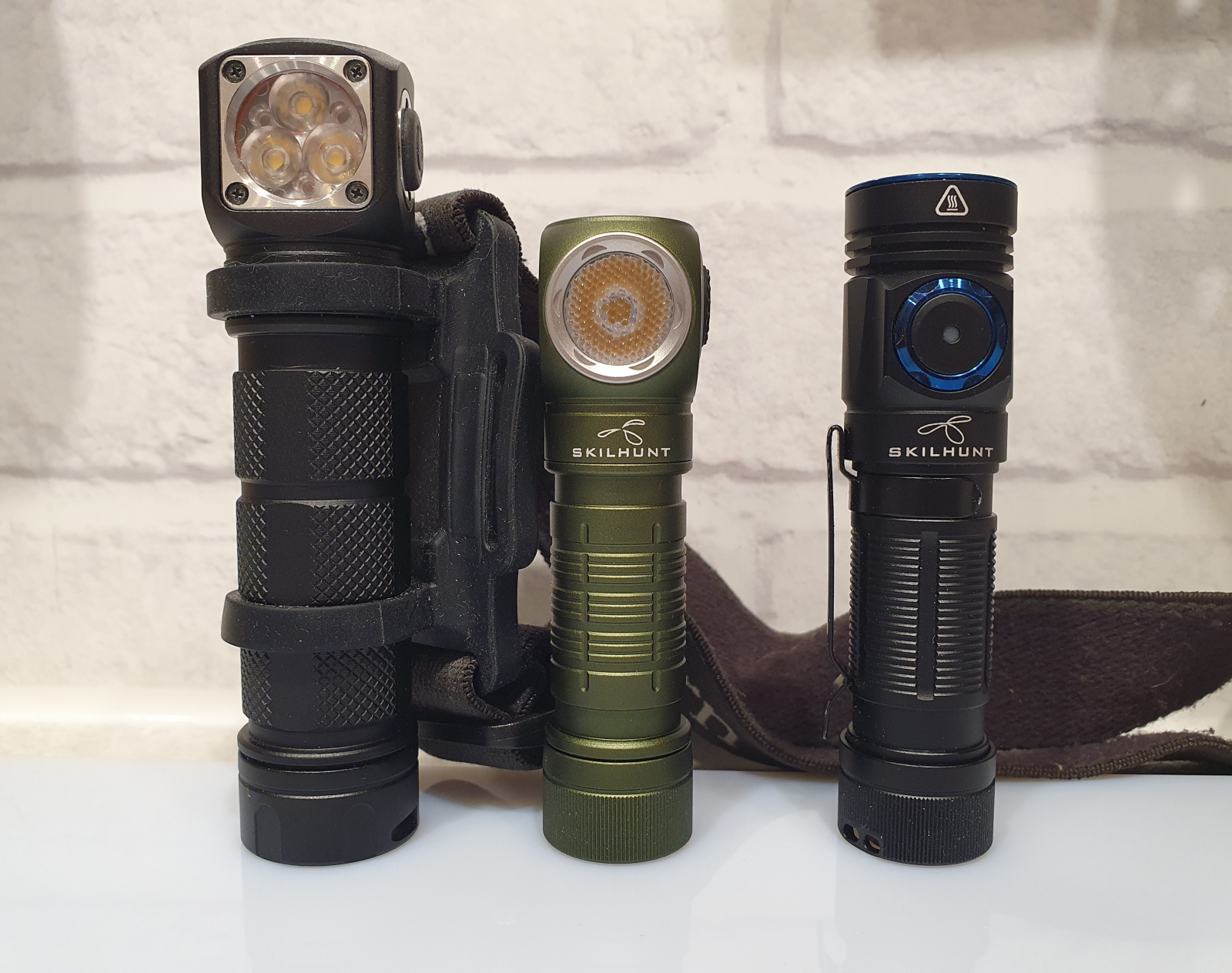

Jim Beam Опубликовано 11 февраля, 2021 Опубликовано 11 февраля, 2021 Налобные фонари на аккумуляторах формата 18650 (аккум 18650 весит ~ 45-50 грамм) AEDe: Закончилась традиционная экспедиция Перовского спелеоклуба в район массива Арабика в пещеру им. Веревкина, которая уже почти год является глубочайщей пещерой мира. Моей задачей в этой экспедиции была топосьемка так называемого донного лабиринта - обширной сети субгоризонтальных ходов начинающейся на глубине 2100м. Путь до этой глубины занимает 3-4 дня по 10-12 ходовых часов с грузом ~30кг по вертикальной части пещеры. Большая часть времени проводится на навеске. Остановки на ночевки и еду в подземных базовых лагерях (ПБЛ) на 600м, 1300м, 2100м. Фонарей в этот раз вниз взял значительно меньше: YLP Panda 3.0 в качестве основного, Skilhunt H03 на запаску, бессменный Eagletac Tx25c2 на дальний и 12 аккумов, которых хватило аккуратно на все 15 дней (странно что в такую жопу человек не взял фонарь на питании 3*ААА, которое рекомендуют разные Кузьмичи, потому что «можно купить в любом ларьке» - Прим. Jim Beam). ... Думаю в любой непещерный поход 2-3шт 18650 с запасом. ... Скатался на НГ в экспедицию на Мчишту в одну из местных пещер. Почти всё время экспедиции было подземным, без малого 11 дней в ПБЛ... Народу было много, около 25 чел. "Пальцы" (АА) можно сказать ушли на покой, пару штук в телефон нашли с большим трудом и похоже в каких то старых запасах. 3*ААА еще держатся в запасках в виде пецелевых тик и подобных. В: В чём отличие «защищённого» аккумулятора от «незащищённого»? О: «Защищённый» аккумулятор оснащается специальной платой, защищающей его от глубокого разряда, перезаряда и короткого замыкания. Если фонарь либо другой прибор не имеет своего контроллера разряда и будет продолжать расходовать энергию, разряжая аккумулятор ниже критического порога 2,7В, то аккумулятор может уйти в так называемый «глубокий разряд». После такого разряда велик шанс попрощаться с аккумулятором, так как будет невозможно его зарядить. Как минимум, глубокий разряд может привести к значительному сокращению ресурса аккумулятора. Защищённый же аккумулятор гарантированно отключит встроенная плата - при достижении полного (но не глубокого) разряда, что гарантирует максимальный срок службы. Защищённый аккумулятор дороже незащищённого. С адекватной зарядкой в адекватном фонаре, если нет планов носить запасной аккумулятор в одном кармане с ключами, ножами и гайками защита не нужна в самом аккуме. Если есть зарядка и умеете обращаться с незащищёнными аккумами - то лучший вариант незащищённые Sanyo NCR18650GA или Samsung INR18650-35E. Некоторые фонари (Nitecore HC30, Nitecore HC65 и ряд других моделей) имеют механическую защиту от переполюсовки - то есть аккумуляторы с плоским + работать в них не будут, нужно выбирать аккумы с выступающим плюсовым контактом. Незащищённый аккумулятор 18650. Плюсовой контакт плоский, не выступающий. Если нужны защищенки - то защищенки. Длина защищённых аккумов обычно ложится в диапазон 68-71 мм. Защищенные аккумы так же бывают с выпирающим или плоским плюсом. Если нет зарядки - хорошим выбором будет защищённый аккумулятор YL1832R со встроенной micro-USB зарядкой. USB-аккумы не намного длиннее защищённых, скорее по верхней их границе (~70.5 мм). Если фонарь не работает на USB-ках, то и добрая треть защищённых аккумов не влезет или влезет с большим трудом. Защищённый аккумулятор YL1832R со встроенной micro-USB зарядкой. Фонари на 1*18650: самое популярное питание у фонаревщиков, способное обеспечить высокую яркость и большие рантаймы в сравнительно компактном формате. В 2013-2014 годах наконец-то появилось много таких фонарей от разных фирм. Ну а в 2015-2016 их стало ещё больше. Массы некоторых налобников на 1*18650 без аккумулятора и наголовного крепления Zebralight H600Fc: 39 грамм Skilhunt H03: 44 грамм Skilhunt H04: 46 грамм YLP Gekko 1.0: 49 грамм Nitecore HC33: 51,2 грамм YLP Panda 3.0: 58 грамм YLP Panda 3R: 60 грамм YLP Panda 4.0: 65 грамм Armytek Wizard Pro Magnet: 65 грамм Zebralight H600Fc Mk IV - один из самых популярных вариантов в этом классе, до сих пор остающийся эталоном налобника на 18650. Отличается небольшим весом, высокой мощностью и эффективностью, традиционным для зебры быстрым управлением с большим диапазоном режимов. Название расшифровывается как: "Н" - налобники (Headlamp) 60х - серия под Li-ion аккумулятор типоразмера 18650. 600 - модель с рефлектором. 604 - безрефлекторная - широкий заливной свет, для самых коротких дистанций. Удобен для работы руками (~0.5 метра): во дворе, в гараже, на привале (всех окружающих поблизости будет слепить больше, чем H600). Малопригоден для передвижения. Совсем не пригоден чтобы: просветить в даль, на дно колодца, в пещеру, в тёмный коридор. "F" - рефлектор закрыт матовым стеклом, рассеянный свет "c" - теплый диод HiCRI (с повышенной цветопередачей) "Mk IV" - четвертая версия этой модели. В качестве недостатков можно назвать традиционную для зебры неразборную конструкцию и неремонтопригодность. Подойдёт аккумулятор формата 18650, длиной до 69 мм. Масса фонаря без аккумулятора и наголовного крепления: 39 грамм. Масса фонаря с аккумулятором: 84,6 грамм. Масса фонаря с аккумулятором и наголовным креплением: 124,6 грамм. ...Что до Зебры с её фантастическими 39 граммами - там цельный неразборный корпус, светомодуль и запресованные безель и кнопка. Её в принципе невозможно догнать в надёжной разборной конструкции, если конечно делать стенки не совсем из фольги... YLP Gekko 1.0 - новинка с нейтральным светом высокой цветопередачи. В продаже с февраля 2021 года. Ссылка на подробный обзор. 21 октября 2022 в продажу поступили фонари нового выпуска с обновлённой прошивкой, обеспечивающей драйверу более стабильную работу. Также в комплекте теперь идёт клипса. Название модели осталось без изменений. YLP Gekko 1.0 (сверху) на 18650 и Olight H1R Nova на аккумуляторах формата 16340. - Универсальная ближне-средняя TIR-оптика - Стабилизация яркости - Интеллектуальный термоконтроль - Трехуровневая индикация состояния батареи в кнопке - Настраиваемое управление с возможностью дискретной или плавной регулировки Драйвер фонаря разработан форумчанином (FONAREVKA.RU) INFERION. Он обеспечивает как простую надежную работу "из коробки" - для тех, кто не хочет ничего настраивать – так и возможность глубоких настроек для продвинутых пользователей. Из коробки: пять уровней яркости: 1, 33, 100, 300, 900 лм (900 лм под термоконтролем, то есть реально это 400-500лм в зависимости от обдува. Чтоб было выше надо или активно двигаться или по зимнему лесу ходить). YLP Gekko 1.0 рассчитан на работу только с аккумулятором формата 18650 (подойдут как защищённые так и беззащитные) длиной 65-71 мм. На 2*CR123, 2*18350 фонарь включится, но сколько будет работать до того как сгорит - никто не знает. Длина: 104 мм (с крышкой без магнита) или 107 мм (с магнитной крышкой). Масса фонаря без аккумулятора и наголовного крепления: 49 грамм (или 55,5 грамм с магнитной крышкой). Масса холдера: 24 грамм Масса основной стропы: 17,3 грамм Масса верхней стропы: 14,2 грамм Масса фонаря с крышкой без магнита, с аккумулятором и креплением без верхней стропы: 138 грамм. YLP Panda 2R - налобник для работы на ближних дистанциях. Два светодиода обеспечивают равномерный широкий свет и уменьшают эффект теней при работе на небольшом расстоянии. В фонаре YLP Panda 2R есть встроенное зарядное устройство с портом micro-USB (расположено под съёмной металлической крышкой, что защищает его от попадания воды и пыли) и защищённый аккумулятор 2600mAh в комплекте. Угол светового пятна 70 градусов. Это делает YLP Panda 2R максимально удобной для работы руками, но в то же время существенно снижает её дальнобойность. Если вам требуется свет на расстоянии более 10-15 метров - лучше обратить внимание на другие модели. YLP Panda 2M CRI - более универсальный налобник с умеренно-широким светом повышенной цветопередачи. Отличается оптикой, HiCRI светодиодами (Samsung 351D min90CRI). Свет приятнее по оттенку и качественнее передаёт цвета. Угол светового пятна 40 градусов. Такой свет будет достаточно удобен как для работы руками (лучше чем Panda 3), так и на расстояниях до 15-25 метров. Для аутдора вполне подойдет. По сравнению с Panda 2R у Panda 2M CRI намного лучше реализовано все, что связано с проверкой и разрядом аккумулятора. Есть и ручная проверка, и индикация при разряде, и ступенчатый уход на слабые режимы при разряде. Намного более продуманный фонарь именно в плане прошивки, небо и земля в сравнении с Panda 2R. Термоконтроля нет, яркость ограничена стабилизированными ~400 лм, которые для этого фонаря являются безопасными с точки зрения нагрева в стандартных условиях использования (уверенно держит эту яркость, не уходя ни ниже при недостатке обдува, ни выше при хорошем обдуве). Ну и есть кратковременный турбопых на 700 лм с ручной фиксацией/таймером на 20 секунд. В торцевой крышке расположен магнит для крепления фонаря на металлических поверхностях. YLP Panda 3.0 (выпускается в двух вариантах комплектации: стандартной - без АКБ в комплекте, и расширенной Panda 3.0 ACCU с USB-аккумулятором SA1826R) - аутдорный фонарь, под ближний свет не очень рассчитанный. Использование двух разных светодиодов с различной оптикой позволяет получить как ближний (она его в меру умеет, но нет смысла её брать только и исключительно для работы руками), так и дальний свет с возможностью как раздельного, так и совместного использования. Угол светового пятна ближнего света 36 градусов, дальнего — 20 градусов. В общей сложности Panda 3 обладает 24 вариантами настройки основного света, и ещё тремя дополнительными режимами moonlight. Предусмотрен быстрый доступ к максимуму дальнего света и к турбо-режиму двумя диодами сразу. Максимальный световой поток составляет 1100 лм, при опасности нагрева встроенная термозащита плавно снизит яркость до безопасного уровня. Питание: ест любые 18650 длиной 65-70 мм. Есть защита от переразряда. Часто Panda 3 имеет проблемы с водонепроницаемостью (заявлена защита от воды IPX8 - такие фонари должны работать на глубине до 1 метра в течение получаса) - её нет из коробки, фонари текут по лицевой панели. AEDe: при разборке оказалось что никаких следов смазки нигде нет, более того один из винтов был не докручен... После смазки и нормального затягивания винтов течь перестали. ...Чуть не дотянешь винты или смазки мало (а её из коробки часто просто нет) - течёт. Перетянешь - стёкла слишком нагружены, велик шанс разбить (из кучи фонарей которые ребёнок таскает, бьётся только панда) при ударе о твёрдую поверхность. Стекло бьётся не от ударов непосредственно по стеклу, а от сильных ударов по лицевой панели, в первую очередь если стекло перетянуто (то есть уже немного изогнуто и под нагрузкой). Cъёмный магнит (4 грамма) внутри крышки под пружиной, но проставки вместо магнита в комплекте нет. Без магнита на незащищённых АКБ даже от лёгкого удара фонарь отключается. Пружина на "-" хороша, а на плюсе пружина так себе (и со временем сильно прогибается) - даже с короткими защищёнными АКБ она зачастую даёт разрыв питания. Если магнит не вытаскивать, то вполне хорошо работает и с беззащитными. Масса фонаря без аккумулятора и наголовного крепления: 58 грамм. Размеры: 79*32*26 мм. Фонарь не сильно тяжелый и довольно компактный. Если сравнивать с эталонной Zebralight H600Fc Mk IV, то на 19 грамм тяжелее. YLP Panda 3R - по свету и режимам Panda 3R аналогична модели Panda 3.0. Основное новшество это встроенное зарядное устройство с портом micro-USB (а хотелось бы Type-C), защищённое съёмной крышкой. Зарядка в фонаре слабая — зарядный ток 1А. Заряжать 18650GA будет 4.5 часа. Для дома нормально, для походных условий уже так себе. Крышка зарядки ничем не пристрахована - велики шансы потерять. Индикатор заряда простейший: красный - идёт, зелёный - окончен. Выбирая между Panda 3.0 и Panda 3R - вы получаете или магнит (и проблемы с короткими АКБ если этот магнит извлечь) или встроенную зарядку (с не самой удачной реализацией и размеры увеличивает). Масса фонаря без аккумулятора и наголовного крепления: 60 грамм. Длина: 83 мм. Выросла относительно Panda 3.0 на 2 грамма и 4.1 мм. == Фонари на 2*18650 и более или больших проприетарных батареях: это фонари с выносным блоком питания, так что долго останавливаться на них не буду. Классическим примером серийного среднебюджетного фонаря является новый Fenix HP30. В более дорогом классе примером могут быть популярные налобники фирмы Lupine на проприетарных батареях - начиная от компактного Piko X Duo и заканчивая сверхмощным Betty R. Также пользуются популярностью подобные фонари, выпускаемые кастомщиками/мелкосерийными фирмами и оптимизированные под те или иные спортивные задачи - например, спелеологический Взгляд Дракона от Вальдемара Франца, спортивные налобники Сокол и Vaska и др. Скрыть подпись Jim Beam Скрыть все подписи Если вам нравится мой контент и вы хотите поддержать меня - оформите какой-либо из этих продуктов (больше вариантов здесь) по моей ссылке: 1. Tinkoff Black - дебетовая карта с кэшбэком до 30% рублями. Зарабатывайте деньги, а не баллы. Если оформить по моей ссылке, вы получите 500 ₽. 2. Брокерский счет в Тинькофф - откройте за 5 минут без визита в офис и начните инвестировать. Если оформить по моей ссылке, вы получите акцию стоимостью до 5 000 ₽. 3. Тинькофф Платинум - кредитная карта, с которой можно переводить до 50 000 руб за расчетный период. Если оформить по моей ссылке, вы получите бесплатное обслуживание навсегда. Поделиться сообщением Ссылка на сообщение Поделиться на другие сайты Поделиться
