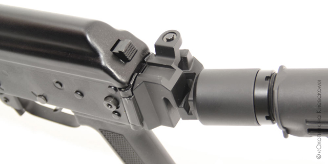

Непонятна верхняя фотка. Такая конструкция работать не может. А если бы и могла, то она бы одним движением складывалась. А чтобы разложить потребовались бы дополнительные. Обратите внимание на углы  сопрягаемых деталей.
Может кому пригодится информация прикладам:
Вот ту чуть больше фото - http://www.nobninsk.ru/news/novye-postuplenija/takticheskie-priklady.html

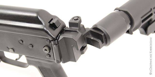

Простите, а у Вас видео под фото отображается? Если да, то посмотрите его с 2:22. Думаю, что тогда Ваша теория немного изменится. Переходник давали на тесты военным. Отзывы положительные.
 Да, конечно отражается. Я смотрел. Просто не могу понять, на  рисунке, как эта штука работает. Если бы скосы были с противоположной стороны, ну где-то как-то. Но именно в таком виде...

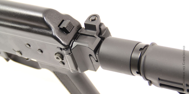

Может так будет более понятно:
И немного перефразирую знаменитое выражение - "И всё-таки оно работает!"
Блин. Я наверное совсем плохой. Я догадываюсь, что внутри шарнира пружина, но что ее заставляет сжиматься? И почему эти скосы , сделаны "в сторону"
складывания приклада. Ну вот мы начинаем разложенный приклад ломать в правую сторону. Понятно, за счет угла на поверхностях он скользнет и несколько пойдет вниз, выйдет из зацепления. Но в сторону разложить как? Его ж придется минимум чем-то надавить вниз?
для hiursa.
рукой давим на приклад вниз.
сжимается пружина, замок размыкается.
не ослабляя нажим вниз, выводим приклад влево,
как только замок разошолся, ослабляем нажим вниз, доворачиваем приклад влево, до сложенного состояния.
в сложенном состоянии, пружина чуть приподнимет приклад и зафиксирует замок в положении "сложено".
для приведения в рабочее положение. просто поворачиваем приклад вправо. Из замка выйдет сам.
 в рабочем положении пружина поднимет кулису вверх и зафиксирует приклад в рабочем положении.
скосы на сопрягаемых поверхностях замка необходимы для выборки (устранения) зазоров, (чтобы не шатался)
работает. быстро и весьма удобно. складывание влево экономит размер в ширину (рукоятка взведения не выпирает) и немешает крону ОП (если использовать штатный боковой) приклад в рабочем состоянии соосен стволу (заметно убирается подброс.
минусы. в сложенном состоянии добавляет около сантиметра, может блокировать рукоятку взведения (с некоторыми прикладами), закрывает предохранитель/переводчик.
С уважением Влад.
