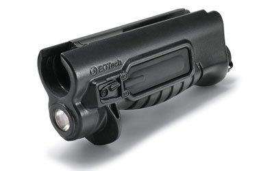

Доброго времени суток, уважаемый, а не поделитесь ли вы своим виденьем фонаря? Модель, производитель? Сам смотрю на Фениксы и как-то не греют. Логично к Вашему  цевью -"Шурик", но мне бюджет "жаба" не подписывает :(.

Шурик-то дааааа, дороговат.
А EOtech Integrated Shotgun Fore-End Flashlight не рассматривали?
ЕМНИП, он на треть дешевле.

Возможно, я ошибся (покажет практика), но взял я себе Nitecore MT 25. Цена показалась разумной. Большие тыщщи на шурик тратить жалко. Ну, а цевьё, как в сериале Правосудие или в Ограблении казино, так и вообще стоит дороже моих суммарных заатрат на тюнинг:(
