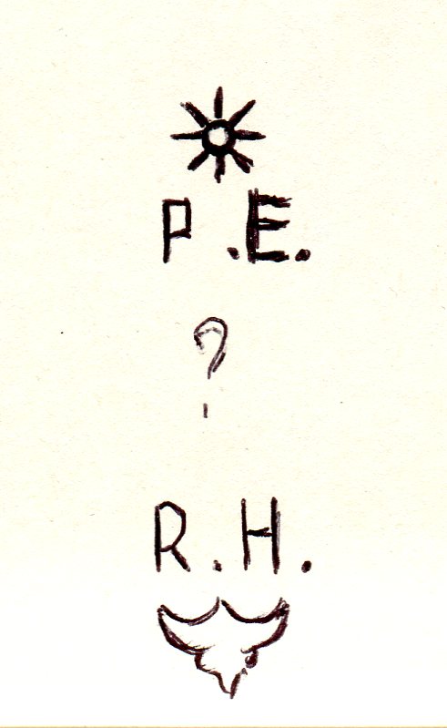

Благодаря прекрасному испанскому каталогу , удалось определить фирму производителя(подрядчика?) и расшифровать клеймо на раме под номером ,т.е. монограмму " D A C " ,это :
  Fabricada por Domingo Acha y Cía, llevando su anagrama en la rabera.       Но это клеймо я встречал пока в двух разных стилях , и предполагаю , что на представленых мной фотографиях поздний вариант т.е позже 1929 года , если этот год считать началом изготовления данной модели.post-1646-0-65284800-1375476203_thumb.jp             Кстати вот этот каталог :)    http://www.coleccion...astra.asp?id=11
вот еще каталог  фирм- патнеров  Eibar
Acha y Cia, Eibar … "Acha"
AH and AR: Acha Hermanos, Eibar or Ermunda ... "Looking Glass", sometimes the trade name was not used *Pistols marked "Looking Glass" seem to be post-WWI made*

ЧТО означает клеймо Р.Е.??Старый шифр года выпуска?
Покопался у себя, пока ничего не нарыл :(
